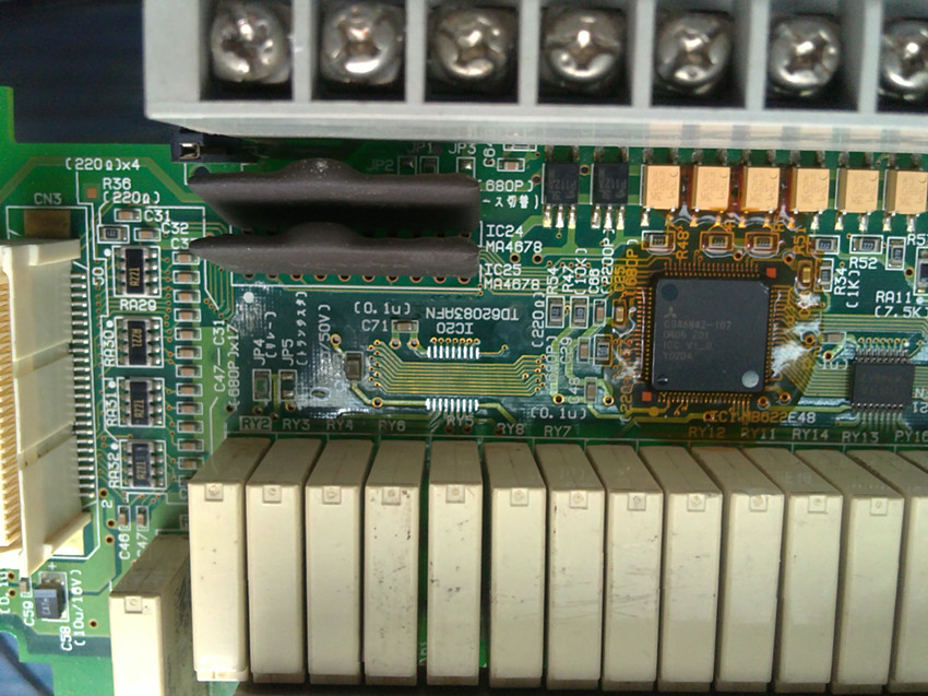

故障现象:POWER、RUN灯亮,64个I/O点指示灯全部亮。
首先,连接上编程电缆,使用编程软件,点击“诊断”—“PLC诊断”,提示为:I/O配置错误。

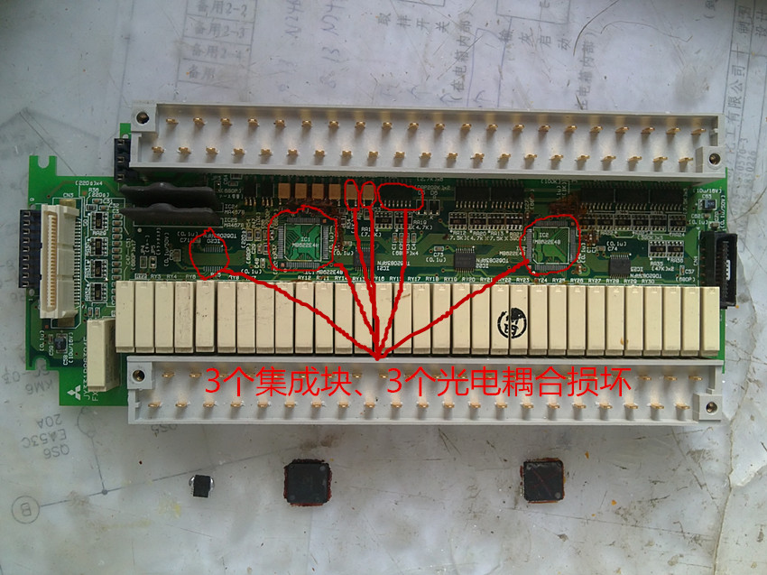

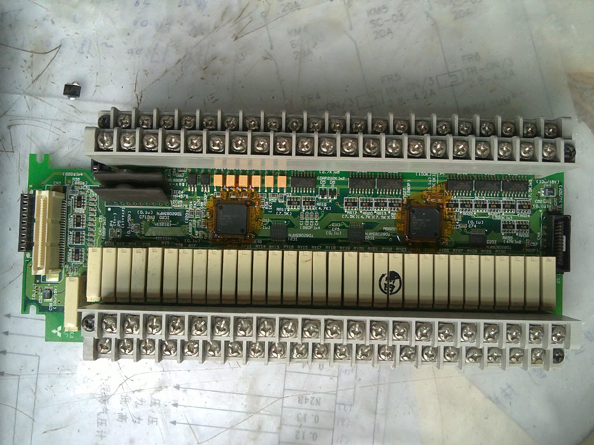

拆机,发现I/O板集成块TD62083AFN(丝印083A)烧黑、已损坏(这个集成块完成8路继电器的驱动,共使用了4个这样的集成块,完成32路继电器驱动),焊下该集成块,再通电,故障不变,用手摸2个I/O控制集成块CG46842-107,烫手严重,断电,测量I/O板5V供电的正向电阻,10欧,正常为1K左右,拆下其中一个I/O控制集成块CG46842-107,测量I/O板5V供电的正向电阻,恢复到15欧,但还不正常,再拆下另一个I/O控制集成块CG46842-107,测量I/O板5V供电的正向电阻,1K,恢复正常,判断为2个I/O控制集成块都损坏,更换以上3个集成块,再通电测试,除3个输入点X6、X7、X13异常外,其余I/O点都恢复正常,3个故障输入点的现象:X6输入时,灯不亮,X7、X13没输入时,灯常亮。
拆下CPU板,单独测试I/O板,通电,分别输入X6、X7,测量相应的光电耦合器输入侧电压正常,输出侧电压不会变化,判断是光电耦合器损坏,更换后,恢复正常,X13使用了一个4路光电耦合器集成块PS2805-4,试直接更换,恢复正常。
总结:共计损坏3个集成块、3个光电耦合,呵呵,真搞不清楚是什么原因,造成这么严重的故障!!
