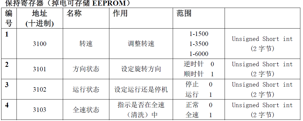

地址 (十进制) 3100 对应Modbus地址是多少。。。Modbus地址不是五个数吗?求解。。。
3101 对应Modbus地址是多少
3102 对应Modbus地址是多少
3103 对应Modbus地址是多少

一般直接加上40000,即3100对应43100,不过这个要查看你具体的产品的通讯部分说明

加上40001

是不是H0C80呢,对应于3100

地址就是K3100呀。不是标明了是十进制吗

43101
