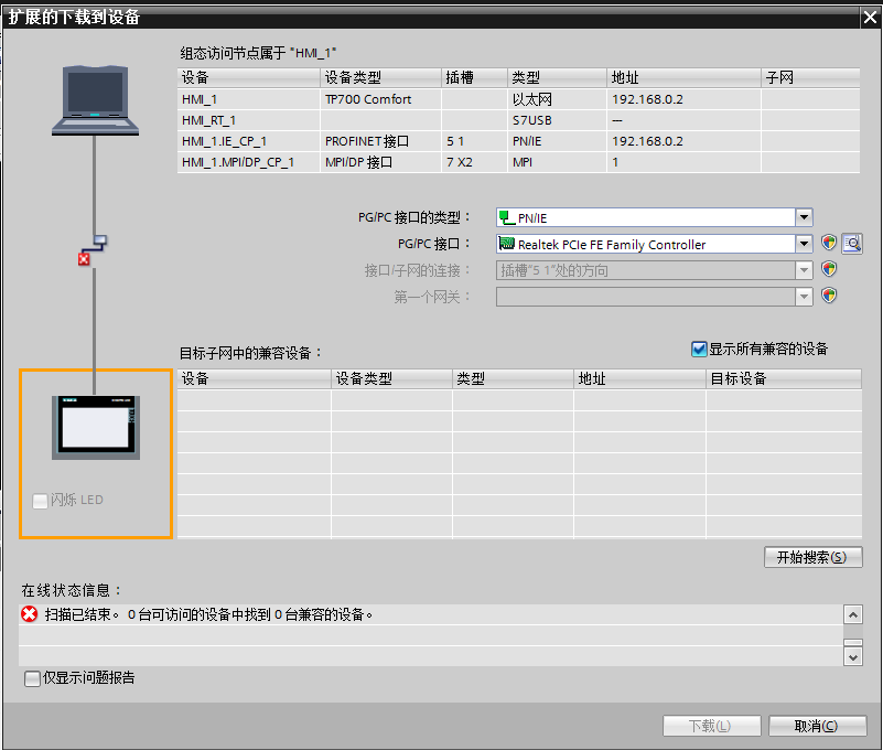

电脑是win7-64位 软件是TIA V13 通过网线与触摸屏(型号TP700)进行通讯,但是不成功。
电脑内设IP 192.168.0.10 触摸屏IP192.168.0.1.求分析

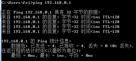

用电脑PING 一下也不行吗?

ping了 通信良好啊

触摸屏上选择的是PN/IE还是以太网 截个图 看一下
不好意思,不明白什么意思啊。不记得触摸屏上要选择这东西啊

编TP700 Comfort触摸屏的软件应该是WINCC comform V13
TIA V13 里面包含的应该是WINCC Basic V13.这个应该编不了Comfort屏。所以可能连都连不了。
曾经咨询过西门子热线,你可以再去咨询确认下。

感谢朋友们的帮忙,我用了一个比较蠢的办法~换了电脑。原来的电脑是64位,新电脑32位。据我所知,这是我操作过程的唯一不同。当然是不是系统的问题我也不清楚。

你PG接口选择的不对!我用64位的就可以给你的屏一样型号!
