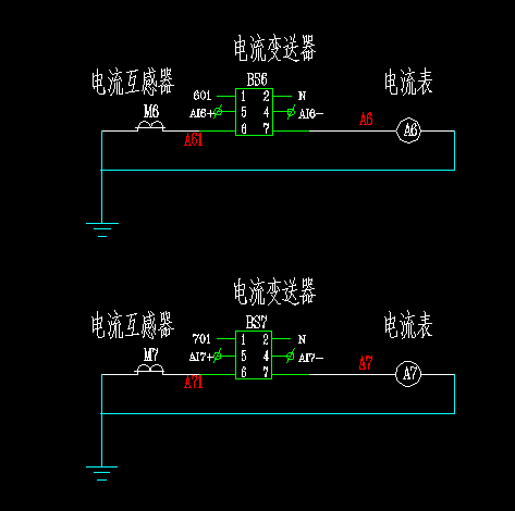

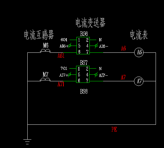

带有电流变送器的2个图可以合并成1个图吗?

这是个创新的尝试,按理说这样的接线方法是能够成立的
