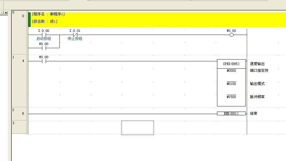

各位大侠,小弟菜鸟一枚。我用PLC连接步进驱动器,驱动步进电机转动。但是我这个程序输到PLC里面去以后,电机就开始转,而且一直转下去,除非关掉电源,否则电机会一直转下去,求教:怎么能让电机停下来啊??

#0100 是连续运行模式,将其改为#0101单独模式就可以了。

连续的要用INI来停止的,第一个是停止,第二个是把PV清零

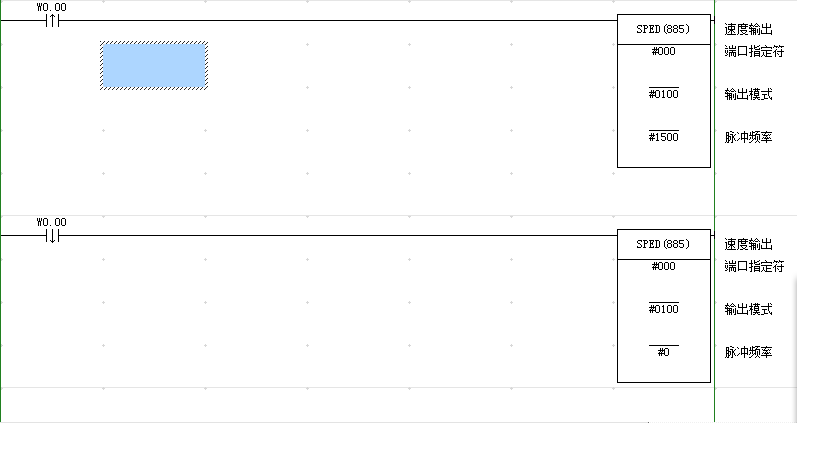

或者当你要停时,用下降沿触发另一条速度为0指令

在自锁(第二个)的w0.00右边那里加一个常闭开关即可,按下开关就停了

用INI指令停止

不错啊,我刚好想点动控制电机,改为0111就行了。

发表于: 2014-11-17 11:25
如图所示
