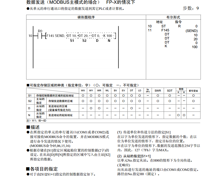

各位大侠,那位做过松下PLC和台安S310变频器通讯控制啊?我摸索了半天还是不知道怎么搞,哪位大师能写个例程吗?主要控制频率 方向 和启停。
谢谢了!附台安S310系列变频器的手册!

modbus

搞这样一个程序查手册,查数据,起码要一上午的时间,没有几个人愿意跟你写的

你看看到个指令吧
