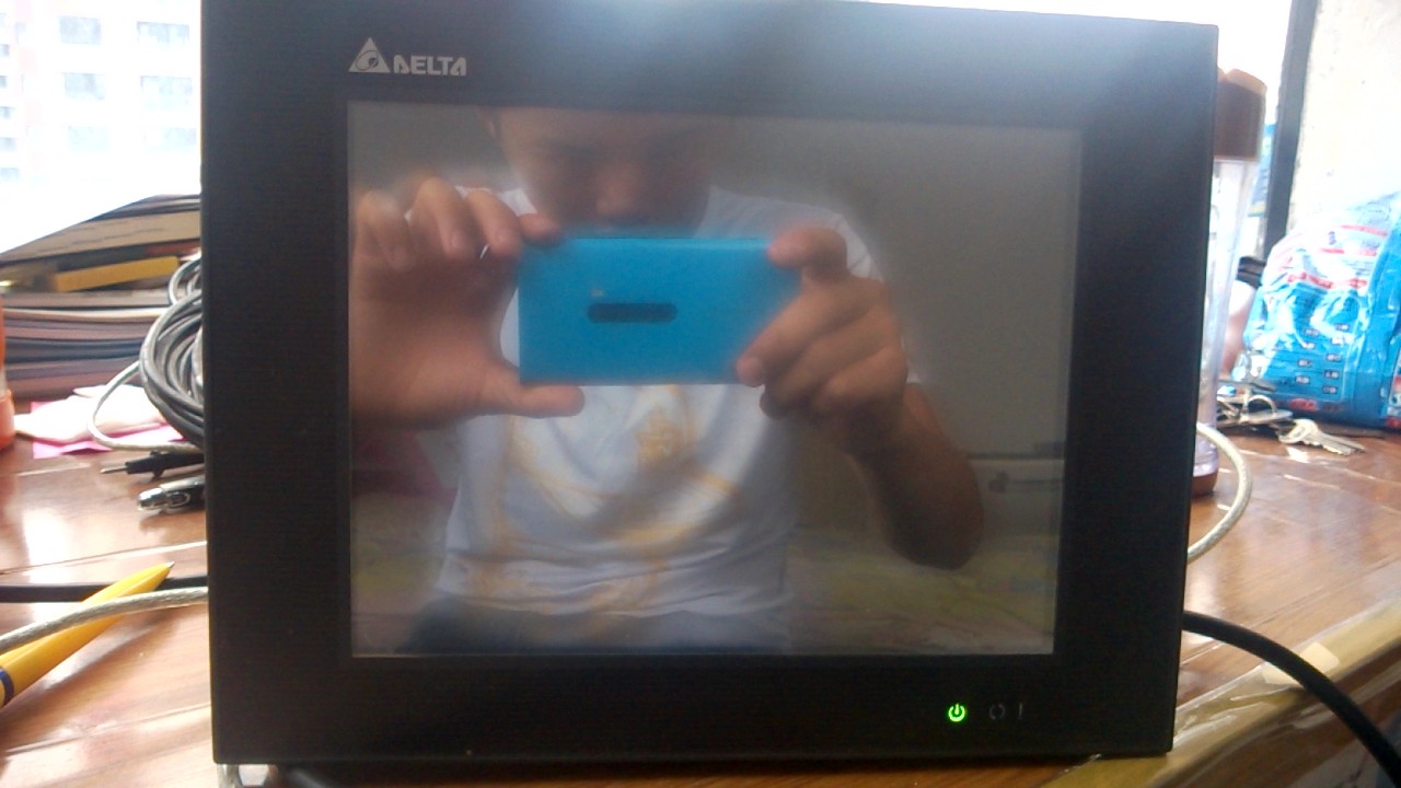

最近刚接触台达人机,搞了个台达b系列的屏,b08s151,之前别人用过的旧屏,现在我自己搞点画面什么的想下载到屏里,结果弹出输入框要输入密码解除密码保护。怎么我只是写程序进去也要密码啊?这个要怎么破啊?还有人机现在开机出现初始化控制区失败提示框怎么搞?
我不需要人机里面现有的组态,实在不行能不能给他全部清空了啊?而且我没有在面板上找到系统键
大侠们再看看这个屏有没得系统键哈

把屏回复出厂

怎么回复出厂设置啊?没看到屏上有系统键啊,画面又搞不进去

以搞定了 台达工程师让试了下密码12345678 结果就好了 云门

系统建再后面,有个小盖子可以打开,捅屁屁,软件有个回复出厂
