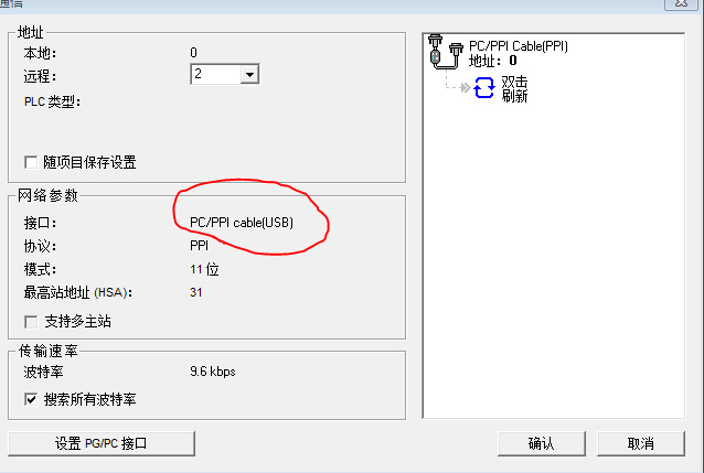

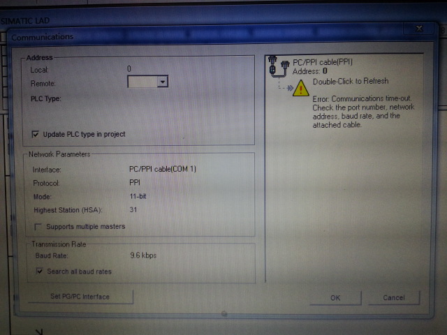

一台s7-200 cpu224 plc长期没用,最近新购一条通信缆,连接好后,设置好PG/PPI后,到双击配置PLC地址时出错,请问是PLC故障还是线缆,哪个问题大。

补充截图

再传。。。。

看图有何不同

通讯端口是否正确,驱动是否安装完成

发表于: 2014-09-19 17:55
原因: 对应解决措施:
通讯参数设置错误。 检查,正确设置
通讯线驱动原因。 正确安装驱动
PLC端口地址不正确 正确设置地址
山寨线,不支持高通讯速率 换线
硬件故障。 修或者换
端口被自定义占用 PLC在STOP模式下通讯。
