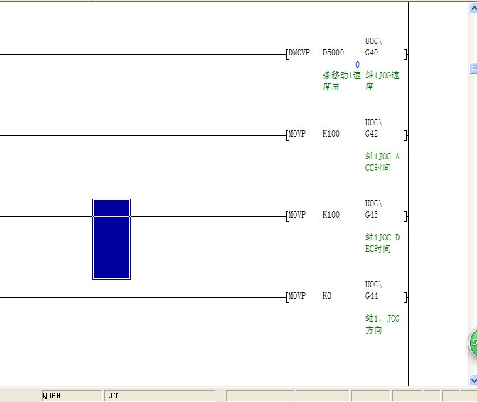

今天碰到个问题搞不明白,D5000在触摸屏上输入800,PLC上显示1130912,轴步进可以,JOG一点电机就失磁,PLC上D5000就显示1130912不是触摸屏上输的800,后来说是双地址,不明白啊,哪位高手指点一下啊。

32位的就是双地址。

从 哪里进去修改

估计是低八位和高八位反了
