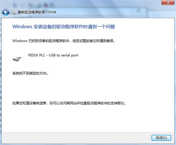

松下FP0RPLC安装驱动 出现系统找不到指定的文件,win7 32系统可以正常安装,因工作需要更换win7 64位系统时出现上面的警告,以为系统没有装好,重装后还是一样。 谢谢

用RS232的线就好了啊

那是因为你的线的驱动脊64位的
