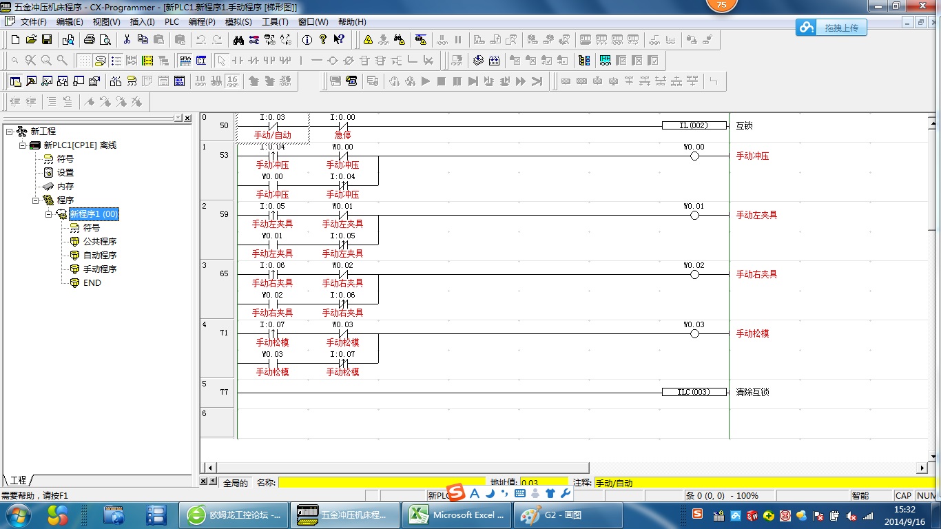

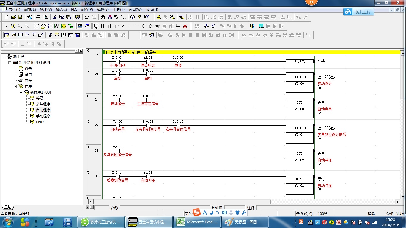

请高手指点这个程序那里出问题了?

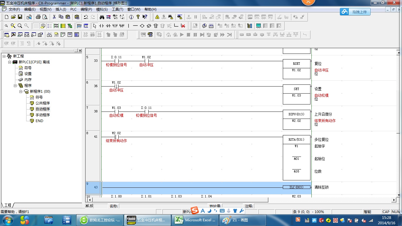

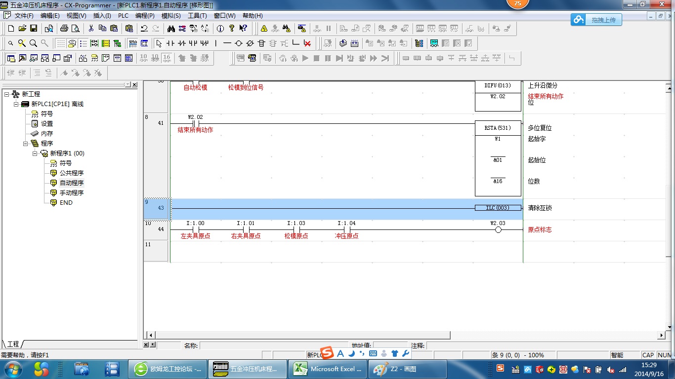

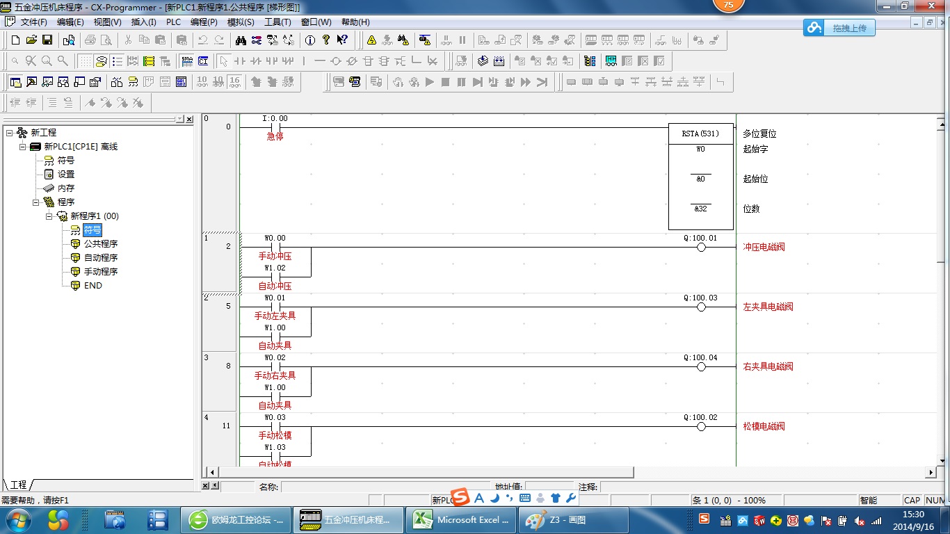

第8条多位复位应该是RSTA &0 &16

没有起始字吗?

谢谢哦,貌似看明白了。
