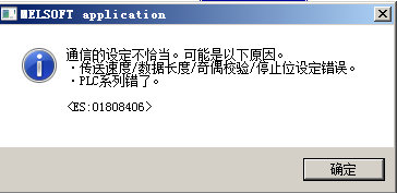

三菱PLC输入自己编的程序时正常,但是输入我从别人哪里下的程序时就显示异常,大侠看看这是什么原因,请指教一二,谢谢!!!!!!

可能是PLC型号选择不对。

选型有误。

型号没有一致

建工程时PLC型号与你用的不一致
