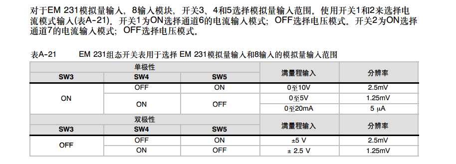

EM231 AI8×12bit拨码开关如何播到4~20mA??

为什么没有4~20ma的选项 求好心人帮忙!!

只有0-20ma量程,4-20ma可以通过程序解决,

谢谢,用S-ITR数模转换调6400~32000就可以吗??
