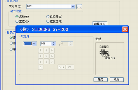

第一次接触三菱的触屏,在使用中三菱触屏编写中不能定义PLC200的位呢,比如只有M001没有M0.1,想用一个开关置位PLC200的M0.1选项里只有M000后面的Bit位是灰色的选不了,怎么回事,新人,求帮忙呀[,我没不会上图,不知道大神们有没有听懂,呵呵!

如图,这样怎么选定M0.0或M0.1

我也试了一下,不行,楼主,你搞定了吗?搞定了告诉大家一下。
很少就样配置的,一般三菱的就配三菱的PLC与GOT ,西门子就配西门子

三菱的屏既然有西门子PLC的连接说明它是兼容的,好比说我的设备本是西门子的PLC,现在我想加个屏,三菱的又比西门子的屏便宜,为什么我不能用三菱的屏呢?三菱公司难道不愿意吗?兼容越多使用才越广!我还是希望哪位大侠知道方法,赐教一下!谢谢

你实际测试一下就知道了 不动手怎么能会 M0 对应M0.0 M1对应M0.1 M7对应M0.7 M10对应M1.0 以此类推 S7-200最大对应到M317 也就是 M31.7 自己试试看就懂了 不要出现任何8进制以外的数字 8 9 都不可以

OK了,谢谢了,试了真就明白了M000-M007对应M0.0-M0.7 设置不了M008,M009 M010-M017对应M1.0-M1.7如此类推
