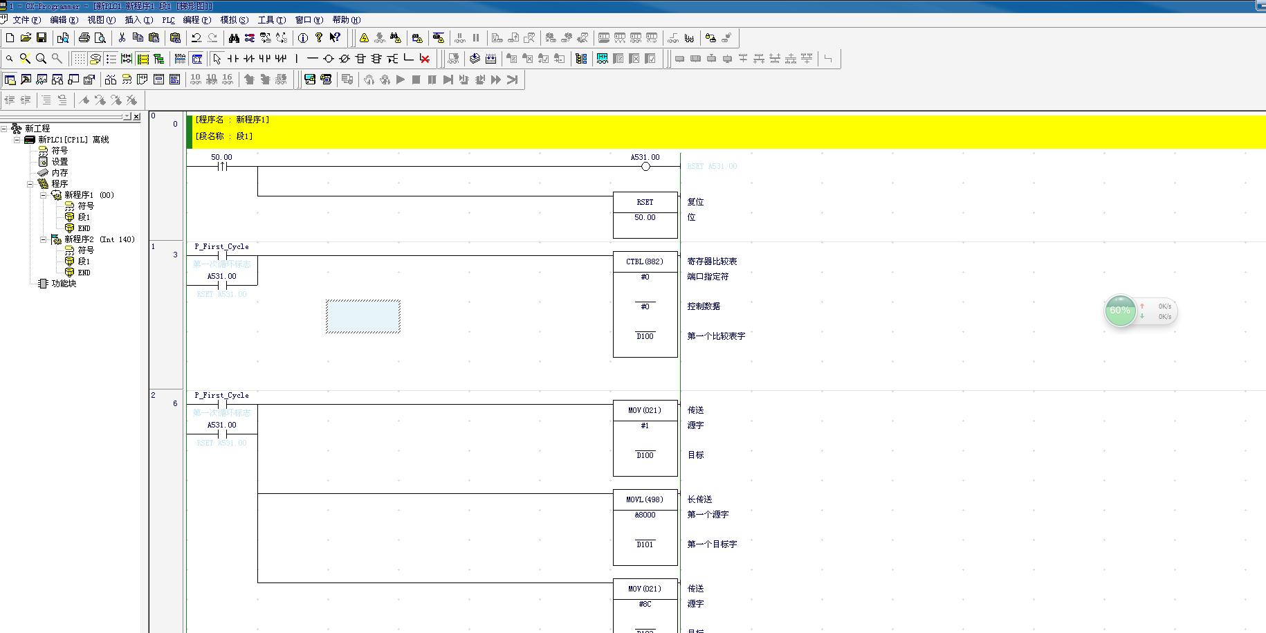

  欧姆龙cp1l采用高速计数比较登陆进行高速计数器0软件复位 设置8000个脉冲 比较一致后启动中断程序使计数复位为0  然后又重新计数到8000后又复位计数器0 这个程序正确吗   我写入PLC后发现第一次能复位到0 接着转动编码器到8000就不能复位了 发现A531.00 处于置位状态 应该采用什么方法使A531.00复位呢

你把设置里-内置输入设置 复位的地方选软件重启(比较)试试看。CTBL只要登录一次就够了 ,不用每次复位完在重新登录一次。比较表内容也是,你每次上电的时候触发一次就够了。

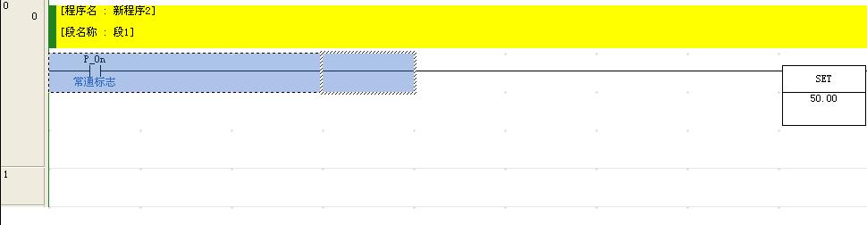

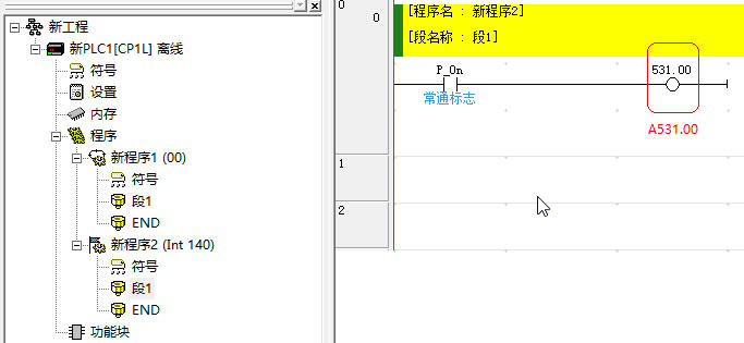

把设置里的复位方式改成了软件重启(比较)了 还是不行   A531.00在第一次到达设定值时对高速计数器进行复位了 但A531.00总是处于置位状态 怎么对A531.00进行复位呢

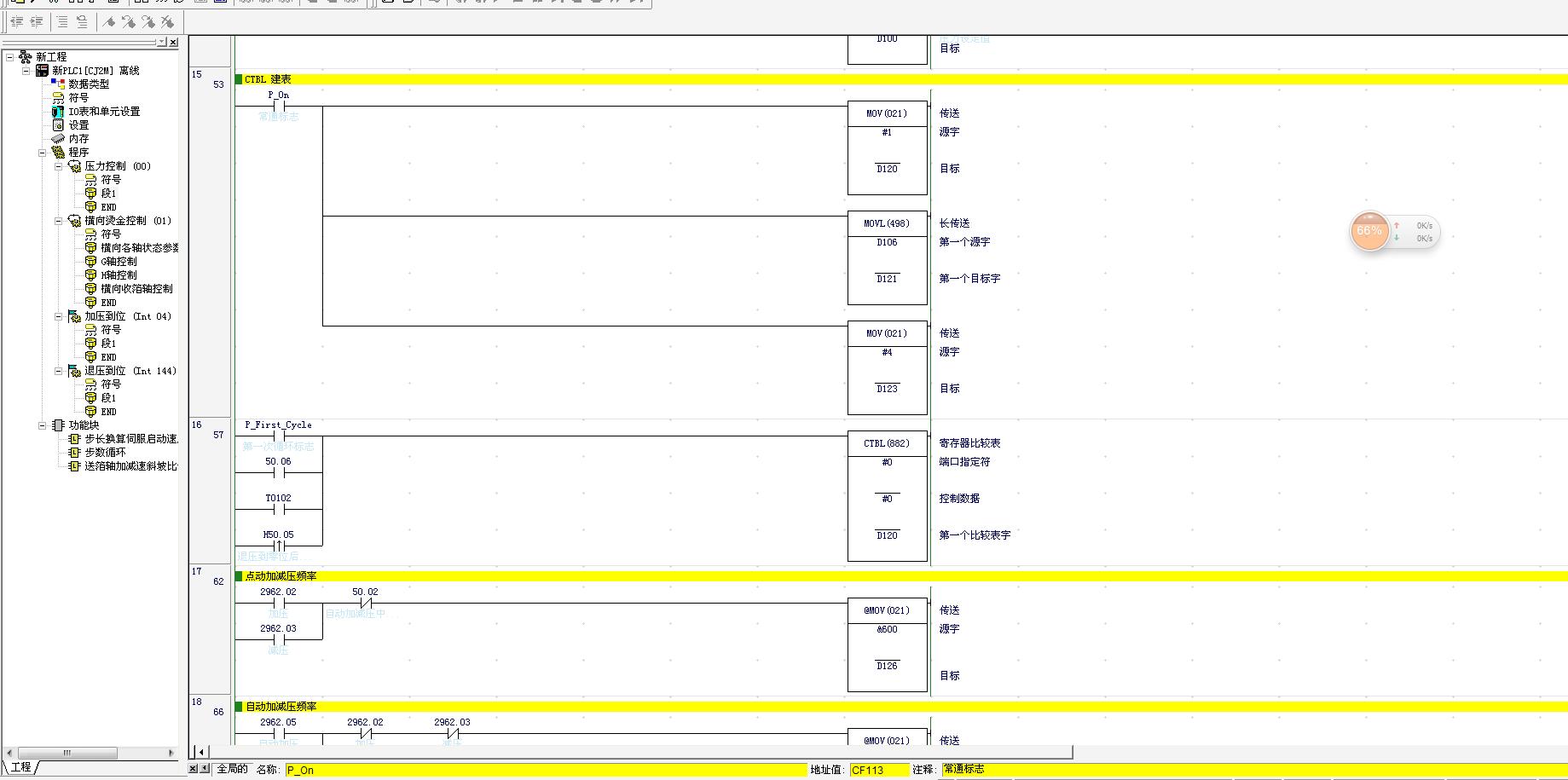

把程序改一下试试,那个设置还是选择软件复位(重启)。正常情况下中断程序里输出线圈不会置位的。A53100一直置位的话,高速计数器的值应该会一直被复位。
因为身边没有硬件,无法帮你试。
这是我以前用CTBL做的目标值一致比较程序,控制的是伺服。只是没用到软件复位
[ 此帖被proisrc在2014-09-21 20:00重新编辑 ]

11楼  发表于: 2014-09-22 13:06
10楼的朋友谢谢你  我按照你的程序试了一下 是能复位  可是把50.00复位的程序放到主程序里如果编码器转的快的话还是受到扫描周期的影响 位置还是滞后变化的
