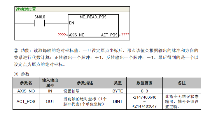

如题目。。。。。伺服到A位置然后跑B位置
都是伺服到A位置要停2秒左右才跑B位置
我没有延时啊。客户老是说我为什么要停一下
我监控是伺服先到位置了。然后坐标才慢慢到设定值
比如我要跑到100的位置。伺服一下就到位置了。我回头看监控坐标脉冲刚到设定值

信号延时了,
