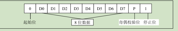

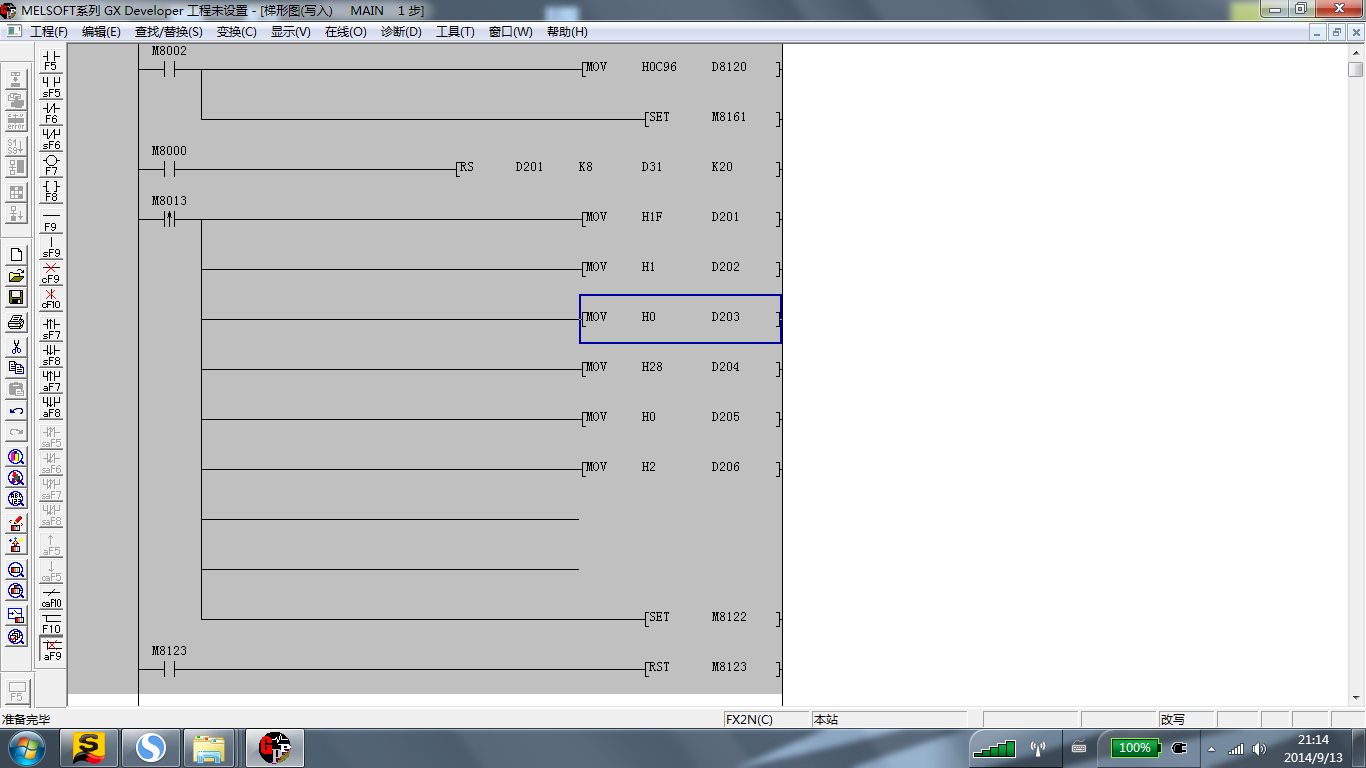

本人新手,用FX2NMODBUS通信,采用485方式,显示错误代码6301(奇偶校验错误, 超限错误, 帧错误),怎样修改呢 ?

RS485的话   ,应该MOV H0C97 D8120 ,为何rst  M8161,看你的协议应该是采用的8为模式啊?应该是 set M8161 吧?
但是设置好了都还是6301,求解!!

8楼  发表于: 2014-09-12 09:58
引用第7楼hoya2006于2014-09-11 21:53发表的  :
把你的通信的相关信息给我,波特率、奇偶性、停止位、数据位等给我,我给你算一下
起始位:1 位 字 长:8 位
奇偶位:默认偶校验)停止位:1 位
波特率: 19200

看了没有问题啊,把你现在的编的程序贴上来看看,编程soft你用的works2还是gx-decelop?

11楼  发表于: 2014-09-13 08:31
引用第10楼hoya2006于2014-09-12 22:07发表的  :
gx-decelop的,程序贴了,后面的是CRC检验程序基本上都一样就不贴了
