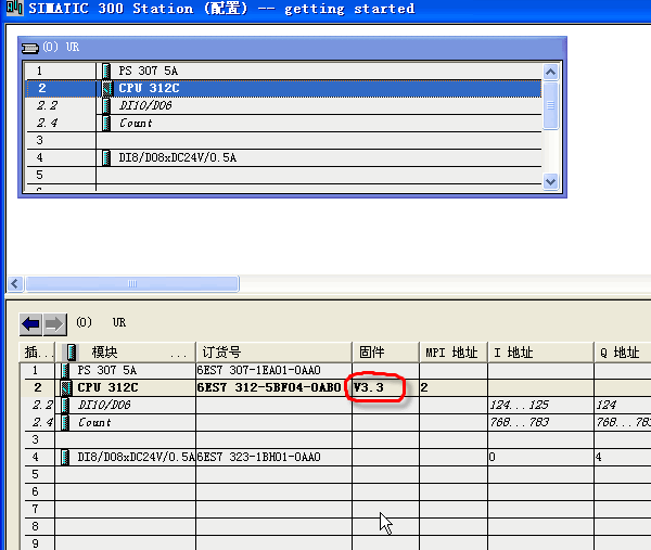

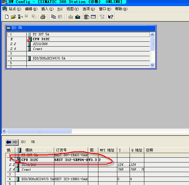

本来一直说我离线与在线cpu的固件版本号不一致,离线为3,3,在线为3.3.8

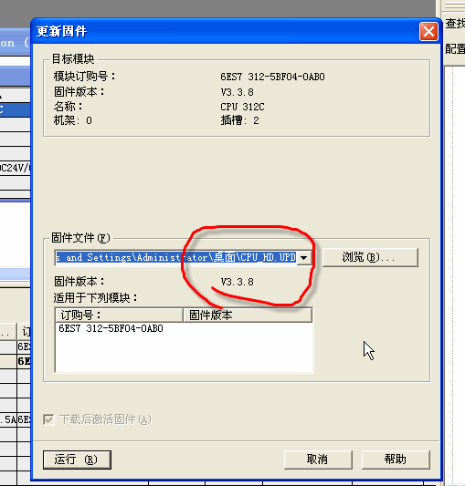

我通过固件更新,选中下载的3.3.8的CPU_HD.UPD文件,然后更新过程很慢,好像通过mpi在上载到在线cpu,更新好了后离线、在线一致了,没问题了。
但组态里都显示3.3, 为什么不是3.3.8?
我不清楚现在用的是否是3.3, 还是3.3.8.
