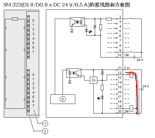

cpu312c 312-5bf04-0ab0
输出模块 323-1bh01-0aa0
串联程序 I0.1 i0.2 控制 Q4.0
接线如下图
i0.1 i0.2 通了后, Q4.0 指示灯不亮

你首先确认Q4.0是否确实接通了。如果是,则检查输出模块2、11脚是否连接到L+端子。

谢谢,解决了
