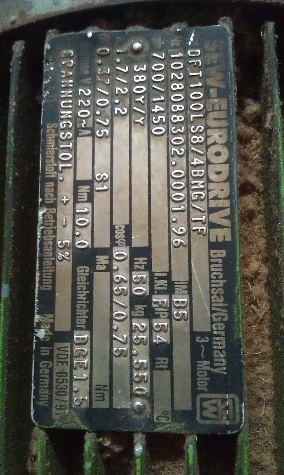

描述:电机铭牌,怪怪的
描述:电机网罩内已拆掉刹车离合器,如果有刹车离合,估计还不止这6根线。
如图:这是20年前的德国电机接线盒,电机是交流的。用伺服级变频器(据说)带动,电机外形跟国产的普通电机是一样的,这电机接线盒右边多出来的6根线是做什么用的?

可能是双速电机,没图不好判断!!

是不是电磁离合器啊?有的变频电机的刹车是这样接在里面的,不过好像没有这么多线啊

右边这个应该是给制动线圈供电的整流块,还有好像是电机的热敏电阻

右上角的哪两条黑色小线应该是电机热敏电阻线,这个图片是我亲手拍的,一共有3条电缆进这个电机,一条6芯电源电缆,2条3芯的电缆(即电机接线盒右边6根线),变频器哪边的线我没见过。按你的推断,按常理,6根线,2根接热敏电阻,4根接整流块,那应该是1条2芯电缆加1条4芯电缆,而不应该是2条3芯电缆。

SEW?

有一种叫什么一体机,SEW的,就是电机接线盒有个电路板,相当于子站模块,这个电机的减速信号和到位信号都接电机接线盒, 还有个通讯线二芯白色的,24伏电源也要有,很早以前老外用,这几年没看过,我不知道这位楼主说的是不是这种,接线盒内要不就是子站模块小电路板,要不就有什么热保护,制动线圈桥堆之类的,双速电机,什么星三角任你选择多个端子,其它应该不会有什么的,还有就是一体机改普 通控制后,端子都不用了,按普通电机接,你那图片是不是这样,我改过,我有点影响,
