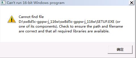

GX Developer Version8(日本語版)    8.116W    :
can't run 16-bit windows program
cannot find file D:\....\setup.exe(or one of its components ). check to ensure the path and filename are correct and that all required are available.
咋个处理啊?

操作系统是win7  32位中文旗舰版

中文不装,装日本的

要不要放到根目录下?没遇到过这个问题。可以装个中文的

中文英文都试过了

换成日文系统就行了。

日文版必须在日语环境下安装,中文系统曾经试过,更改注册表也不行
你的提示是缺少组件,看看安装包少了什么,比如是否被某些所谓的电脑管家类的免费软件给限制了

刚试过,换成英文版,还是不行

问题解决了,谢谢各位
原因是安装目录有问题:
解压过的文件夹应该放在C盘根目录下:如  C:\8.116W, 8.116W的文件夹里有setup运行程序。
如果执行还报错,修改兼容性为XP SP2
