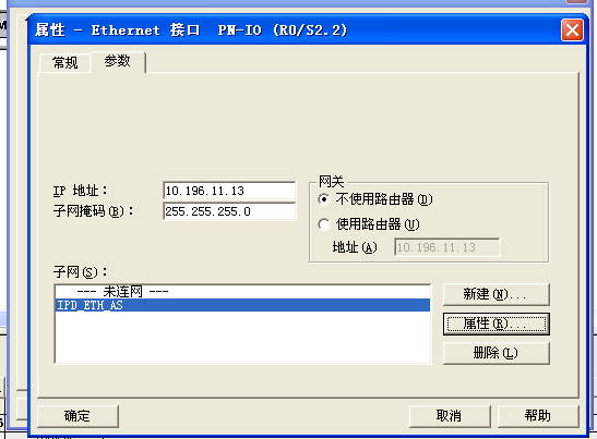

想请教个问题,我用网线连接PC和西门子交换机XB005想监视程序,点击PLC——编辑etherent节点——浏览,能显示可访问节点但为什么无法下载监视呢。网络连接显示“网络连接受限或无法连接”PC是自动获取IP地址的。

请在本地连接输入一个与连接设备在同一网段内的ip地址

能详细说一下吗。如何保证一个网段

谢谢了。昨天试了一下。果然是网段不对
