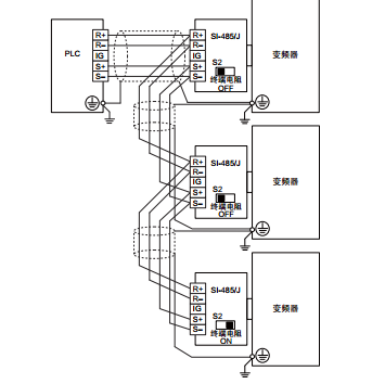

发表于: 2014-09-05 16:33
3台安川485通信和PC连接需要怎么设定参数
交流才有发现,丰富知识
