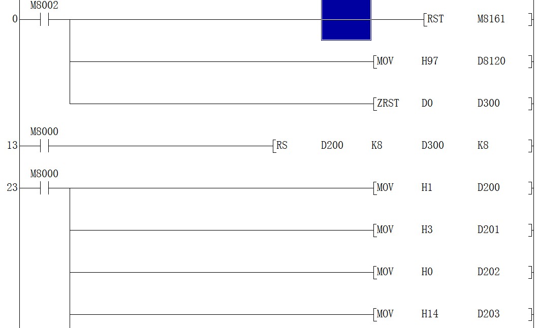

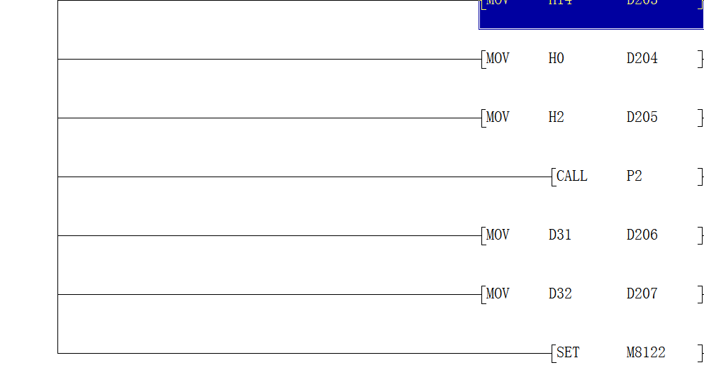

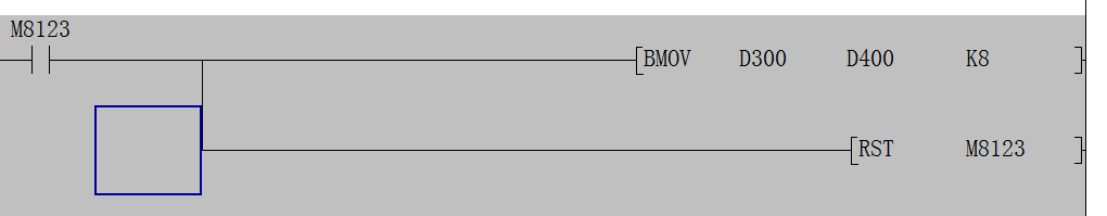

三菱FX2N 用RS指令做MODBUS通信但是发送和接受不到 ,起始:1位,字长8位,偶校验,停止位:1位,波特率:19200。H0097不知道有没有错。MODBUS寄存器的地址为0X0020这样写程序不知道可否

ccd总和校验 ASCI 转16进制要写。
