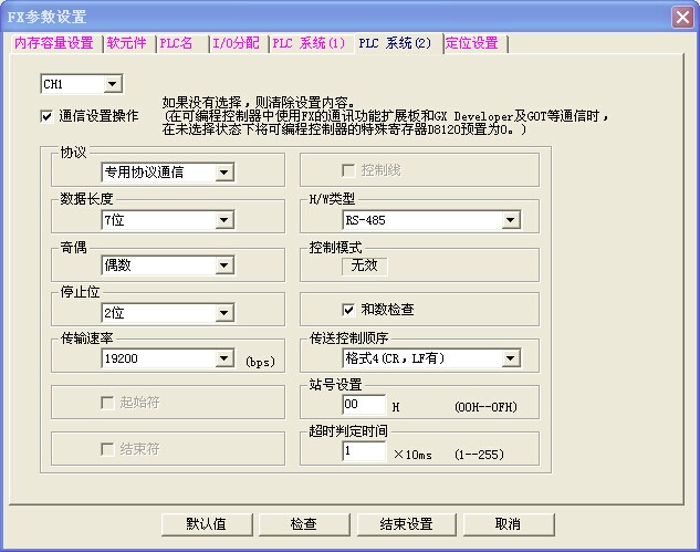

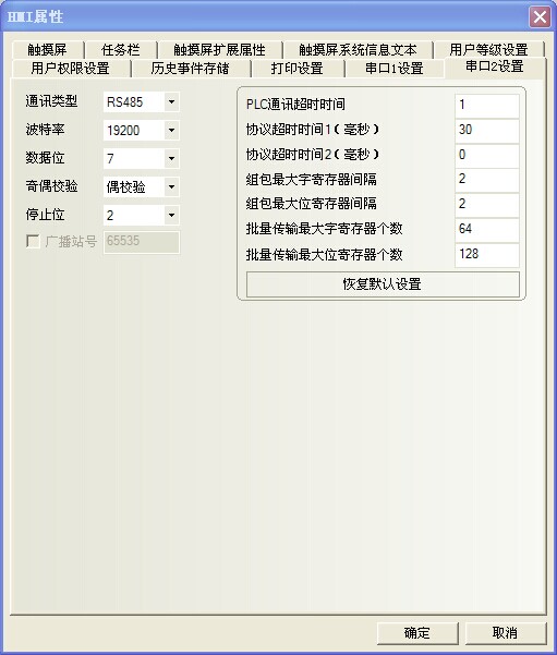

FX3U通过FX3U-485-BD连接欧姆龙的NB7W-00B触摸屏,怎么不能通讯啊

具体设置如下

不知道这样是不是还需要在程序里面添加东西啊???

搞清楚协议对不
