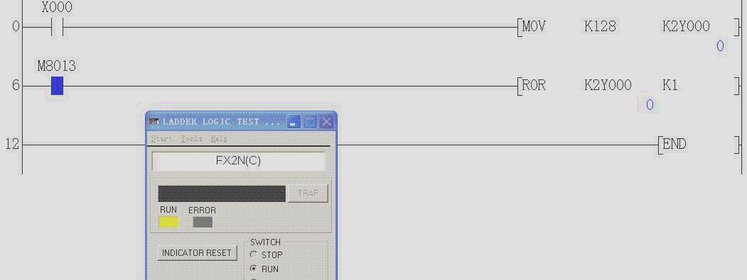

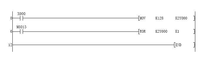

描述:程序
仿真无法进行
大明哥
114 个
237 点
1029 分
在线时间: 83(小时)
2014-08-28
2016-06-27
查看大明哥的
发表于: 2014-09-04 09:52
但是 如果把K2Y0 改变成D0就可以进行仿真 不理解为什么 救助大神

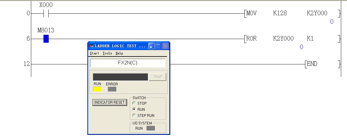

发表于: 2014-09-04 17:04
试验,可以正常仿真,有图有真相
我的电脑XP 系统,无360软件

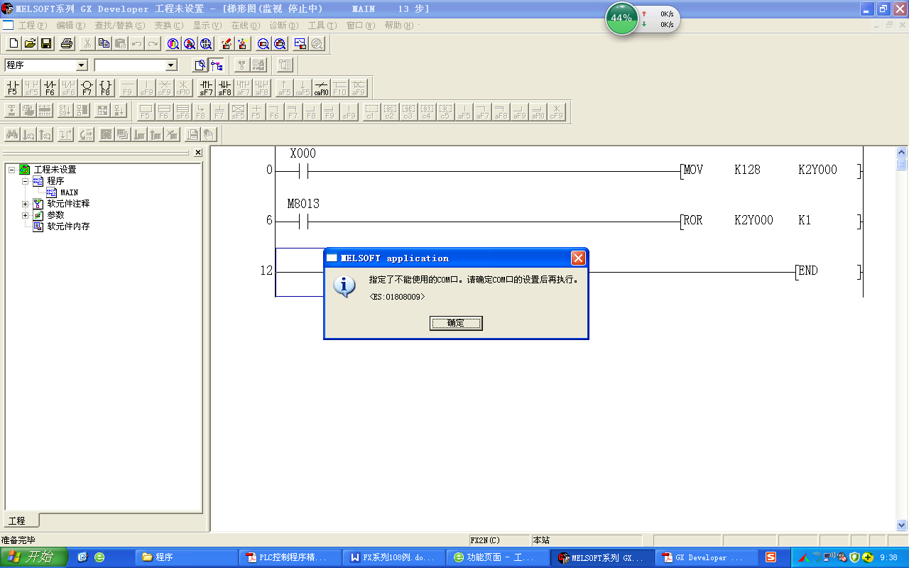

发表于: 2014-09-05 08:03
1.樓主未安裝模擬軟件
2.樓主使用的是連線監控
以上

发表于: 2014-10-08 16:04
未安装仿真软件,在线监控状态。
