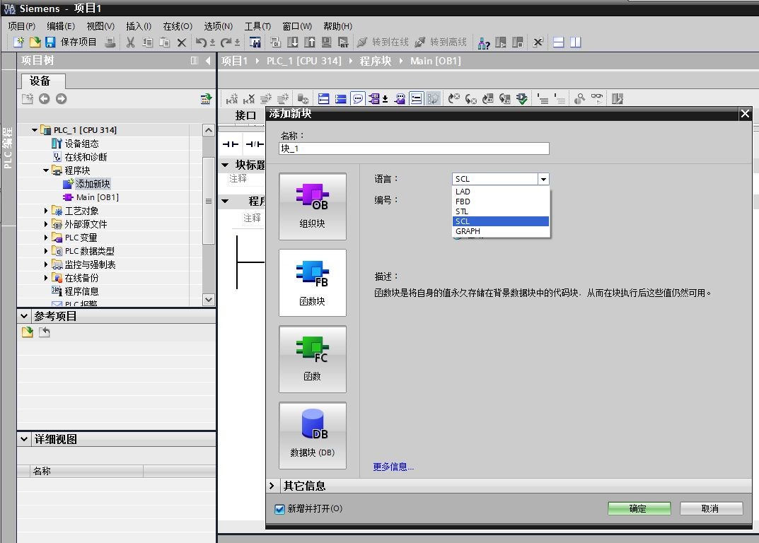

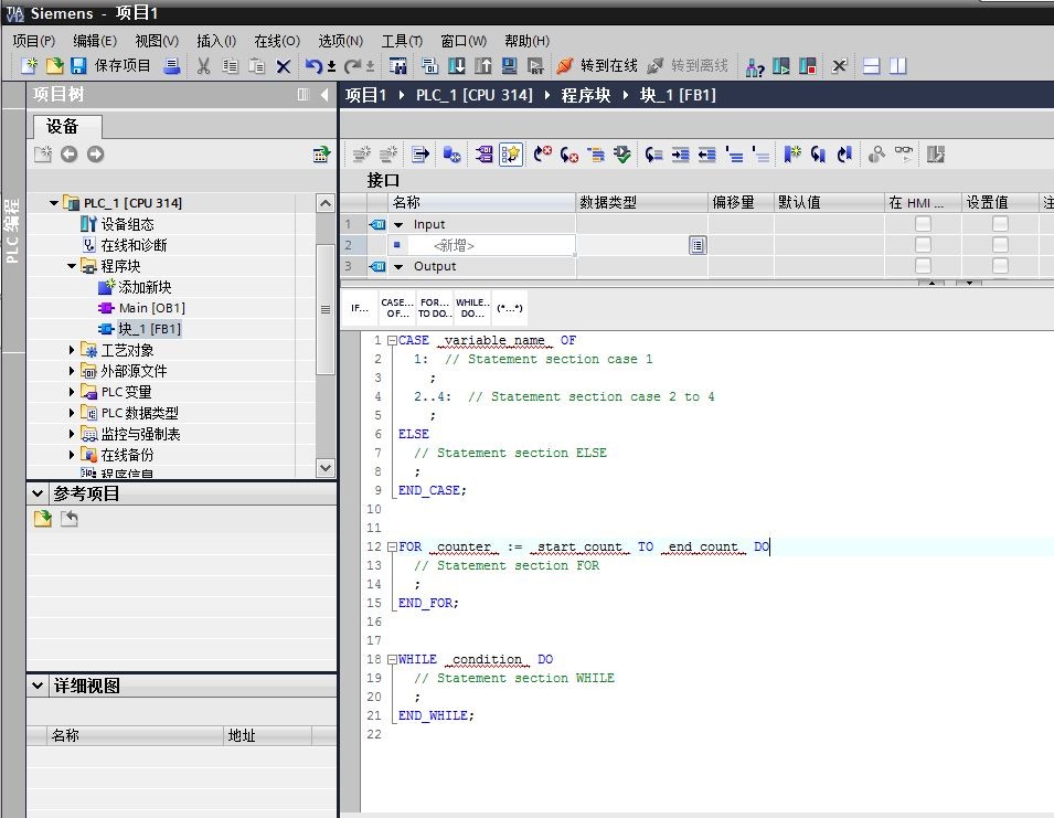

这种编程方式可以有循环 选择什么的.. 梯形图就只是顺序控制.
只要对计算机高级编程有学习过的童鞋应该随便学学都能掌握..
很方便的一种编程方式.怎么没有在论坛里见有人讨论过.
这种编程方式是专业版的s7自带的...
这个是博图 v12的截图
如果没有可以下载安装包. address.txt (1 K) 下载次数:65

引用楼主xyz444于2014-09-03 23:18发表的 西门子plc scl编程 :
[attachment=125519]
为何得出梯形图只有顺序控制这个结论?
比较+跳转就能使得梯形图构建出:WHILE,REPEAT,FOR循环结构。
西门子梯形图的软肋是不能间接寻址,这一点需要STL语言来弥补。

对哈...梯形图也可以的咧.
   但是始终没有这个直观嘛...
过几天空了再研究研究.
