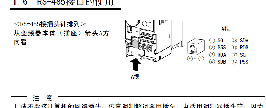

死活不行啊。。。。。。。。 接线是RDA和SDA短接 接到DATA+。。。SDB和RDB短接接到 DATA-
变频器型号是三菱,FR-S520SE-0.4K-CHT
下面代码为 ENQ 05 站号1 指令代码 FA 时间 1 数据 02 也就是正转 总和 为 7B
232转485是研华的ADAM 4520---内部选择为9600,10位数据位
