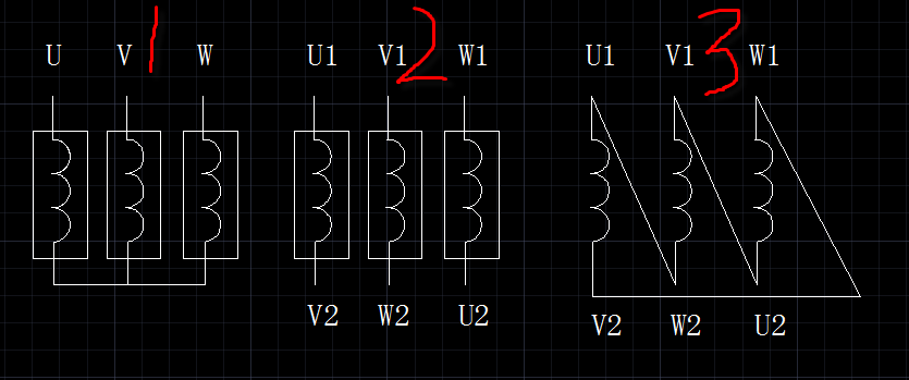

大家晚上好,我有3只5KW的380V加热棒,请问下用哪种方式接线会比较合适些(如图所示)。用第1种电流小,但加热慢。第2种电流大,加热快。
另外第2种和第3种接线方式是否完全一样。请大家指教下。谢谢!

朋友你好。第3种接线比较好,电流分配均匀。

这图画的有问题吧。第一种220V工作,功率低.第三种380V额定功率。

其实像这种情况我们要对电路中的星形和三角形接法去分析,搞清楚相电压,线电压,相电流,线电流之间的关系,就不难找到适合方法。

第一种是220v接法,第三种是380v接法,第二种接法不正确。

第二种和第三是一样的,刚才看错了。

加热器额定电压是380V只能连接第3种连接方式。第2种连接方式不理解。
第一种连接方式是欠电压运行方式。

我们现在使用的是第2种接法,由于当时只有2根加热棒,后来又加了1根,比第3种接法多出了3条线。第1种方法也用过,加热太慢了。

第一种加热慢那是因为你没接对线。你连星/角连接与220/380多没搞清楚这么可能正常工作呢??

其实接星型和角型都可以用,只是加热快慢的问题,电流大小的问题,380的管子当然接380的电压才能发挥出最大的作用,星型一般正对于220的管子。还有第二种和第三种你的电压加在哪一端没有具体说明,不好说。。
