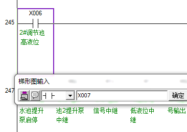

当程序写到一定步数时,老是出现这个问题,老是困扰着我。
但我想把图一X006修改成X007时,不能修改已选择的X006,而是自动往前调一列,
(刚刚写程序的时候是不会出现这个问题的)出现图三的结果,在把不要X006删除。。
大神这是为什么。。。。。怎么又这个BUG。。

按下 INSERT,你的是插入模式

    按" INSERT"键,可在“插入”、“改写”之间切换。换成“改写”即可。

    上面的说法正确,你操作的是插入模式,不是写入模式,看光标的颜色就可以了。紫色的是插入模式。

    谢谢,还真是的。。。

    按下insert时是插入模式且光标颜色会有变化的,这时可以插入一个元件,也可以粘贴一段程序;按下shift+insert可以插入一行。使用上是很方便的。
