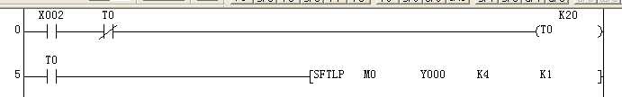

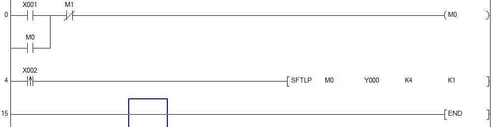

当X1闭合时,X2接通一次,Y0得电,X2再接通一次,Y1得电,X2再接通一次,Y2得电。。。。。。。如果我想控制Y0,Y1,的接通时间怎么弄呢,比如X2接通时Y0得电2秒自动关闭。求各位大哥帮帮忙。。。。

1楼  发表于: 2014-08-31 13:57
这个可以是有X002控制着的延时2秒标志位,替代原X002。

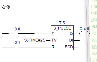

2楼  发表于: 2014-08-31 14:32
如果输入端I0.0的信号状态从"0"变为"1"(RLO中的上升沿),则定时器T5将启动。只要I0.0为"1",定时器就将继续运行指定的两秒(2s)时间。如果定时器达到预定时间前,I0.0的信号状态从"1"变为"0",则定时器将停止。如果输入端I0.1的信号状态从
"0"变为"1",而定时器仍在运行,则时间复位。
只要定时器运行,输出端Q4.0就是逻辑"1",如果定时器预设时间结束或复位,则输出端Q4.0变为"0"。
这个是西门子的.....
我只对西门子熟悉一点.

3楼  发表于: 2014-08-31 14:43
如果你对SFLT不是很熟练的话,这样的功能可以用一般梯形图写。

4楼  发表于: 2014-08-31 15:02
引用第3楼qinchenglim于2014-08-31 14:43发表的  :
请问怎么写

5楼  发表于: 2014-08-31 15:03
引用第1楼wwcwwc于2014-08-31 13:57发表的 补充问题回复 :
请问怎么弄呢

6楼  发表于: 2014-08-31 15:26
就这么地。
引用第5楼scw威伟于2014-08-31 15:03发表的 Re:补充问题回复 :
请问怎么弄呢

7楼  发表于: 2014-08-31 15:52
引用第6楼wwcwwc于2014-08-31 15:26发表的 Re:Re:补充问题回复 :
[attachment=125370]就这么地。
如果这样的话,所有的输出Y的时间都是一样的了。

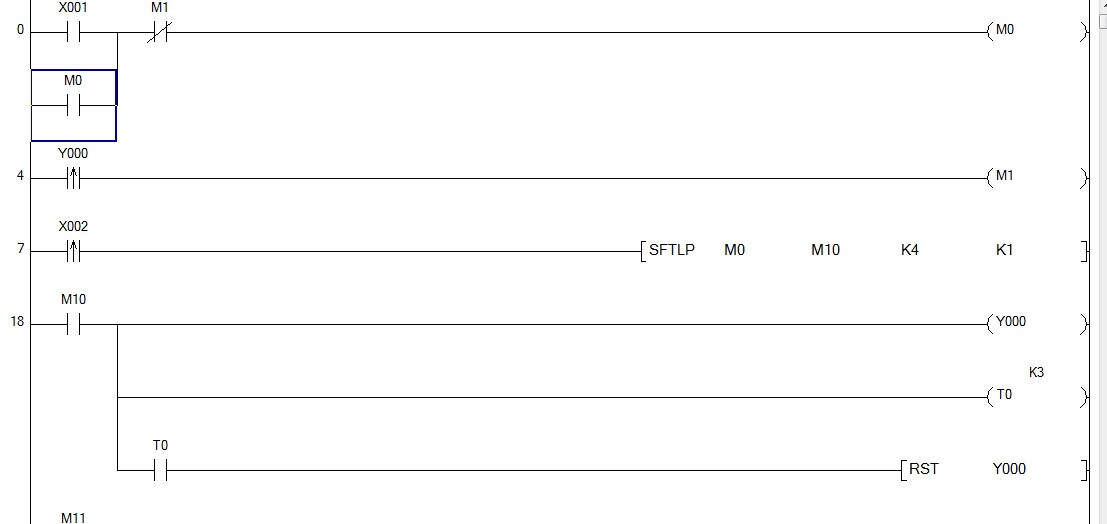

8楼  发表于: 2014-08-31 15:55
你还可以不输出y0
直接输出到中间继电器...再用一个延时撒.

9楼  发表于: 2014-08-31 16:04
引用第8楼xyz444于2014-08-31 15:55发表的  :
你还可以不输出y0
我用过了,会影响下一次X1闭合时的动作的

10楼  发表于: 2014-08-31 20:03
一般编程很少会在过程中直接使用Y点,而是用中间继电器处理好了再输出

11楼  发表于: 2014-08-31 23:06
你是说既要位移又要控制每个点的位移时间吧。我编了一个试试。如果把K换成D,在触摸屏上改时间就方便多了。
附件: 位移延时.rar (10 K) 下载次数:24
