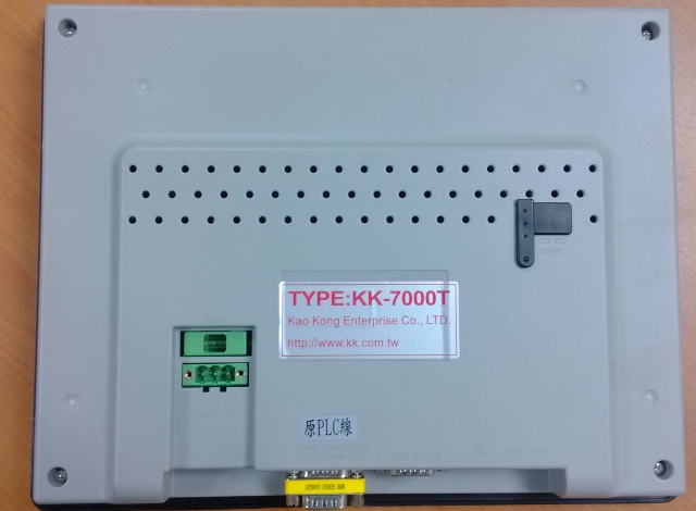

机器上的触摸屏型号让商家给撕掉了,贴了自己的标签,现在不知道触摸屏的品牌型号,与三菱FX2n通信,PLC程序我们有,如何判断出触摸屏的型号,求高手,万分感谢

步科贴牌的?

MCGS 步科 威纶。。

看数据的传输口,左起第三个不是一般的屏,应该是组态。。。。。。。可能是昆仑通态。

是不是威纶通的

非常感谢各位,应该是威纶的,设备厂家卖给我们一个2000多美元,打算自己把程序拷出来,自己买屏
