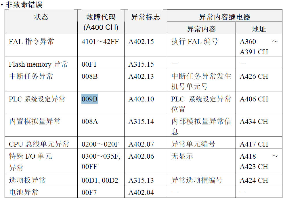

欧姆龙PLC 型号CP1H 故障代码0X009B是什么意思!第一次搞啊!望大师指点.

发表于: 2014-08-31 09:54
人生的成功不在于拿到一副好牌,而是怎样将坏牌打好。
