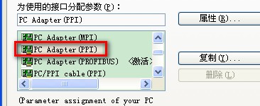

西门子UPS/MPI编程电缆与S7-200怎么通信

在PG/PC里面选择PPI就行了。前提是你的通讯线支持西门庆儿子的2B系类才可以。

6ES7 972-0CB20-0XA0编程电缆与S7-200怎么通信

引用第2楼dgb8768130于2014-08-30 15:54发表的 :
昨天刚连接了S7-200,为了查看一下PLC的地址。
见图:

谢谢版主
