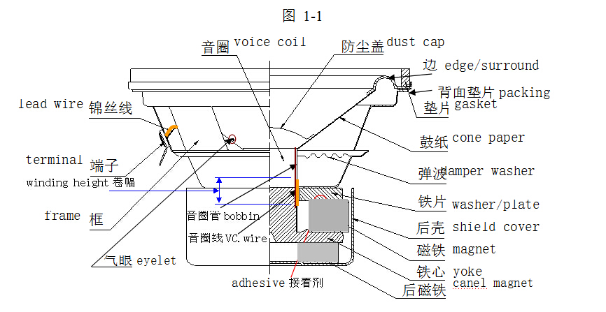

喇叭又叫扬声器,是一种十分常用的电声换能器件,在出声的电子电路中都能见到它。喇叭的种类繁多,而且价格相差很大。音频电能通过电磁、压电或静电效应,使其纸盆或膜片振动周围空气造成音响。按换能机理和结构分动圈式(电动式)、电容式(静电式)、压电式(晶体或陶瓷)、电磁式(压簧式)、电离子式和气动式喇叭等,电动式喇叭具有电声性能好、结构牢固、成本低等优点,应用广泛;按声辐射材料分纸盆式、号筒式、膜片式;按纸盆形状分圆形、椭圆形、双纸盆和橡皮折环;按工作频率分低音、中音、高音,有的还分成录音机专用、电视机专用、普通和高保真喇叭等;按音圈阻抗分低阻抗和高阻抗;按效果分直辐和环境声等。
一种喇叭鼓纸的制作方法,所需装置包括有一纤维布体、一含有液态树脂的树脂槽、一烘烤装置、一成型模具及一裁切装置等单元。所述方法为:将纤维布体含浸于树脂槽的液态树脂中,并经烘烤装置的烘干、成型模具的压合成型,最后经裁切装置裁剪,即完成一喇叭鼓纸的制作。其中液态树脂含固态物,且含量占液态树脂的50%以上,其可在成型模具压合时,于纤维布体纱线的缝隙形成一树脂膜,隔绝空气由纤维布体的经纬纱线的间隙穿透,解决鼓纸漏 气率高的问题。
请问大家知道喇叭是怎样生产出来的吗?

这个其实你知道喇叭的结构就知道它的制作方法!
