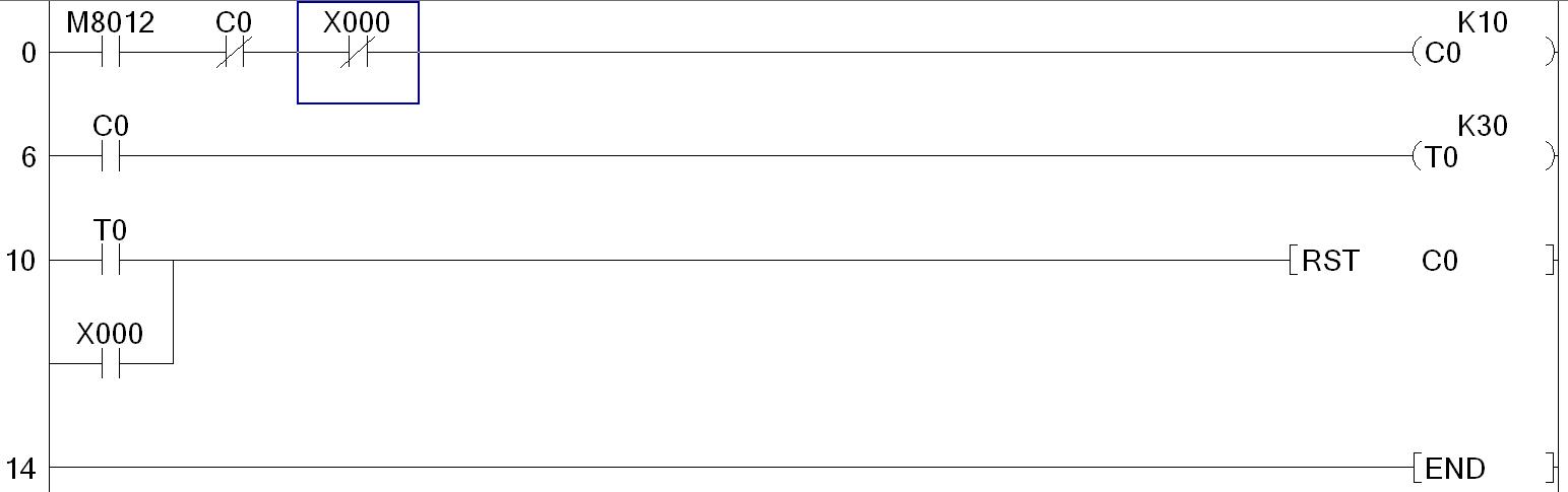

大家好,我是新手编程,三菱PLC计数器复位如何编程梯形图,谢谢,比如说,我用计数C1 K5 之后如何复位!

发表于: 2014-08-28 23:19

谢谢 1楼,那我想问问M8012是什么作用的,我有点糊涂

每0.1秒导通一次,使C0计数一次
