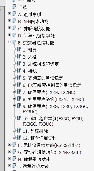

FX3G能与那些变频器通讯,使用的指令通用的吗

1、可以用RS指令走485通信
2、可以用变频器专用指令,如IVCK,IVDR,IVRD,IVWR
3、可以用485ADP走ADPRW指令

三菱FX用户手册(通信篇)
里面都有
