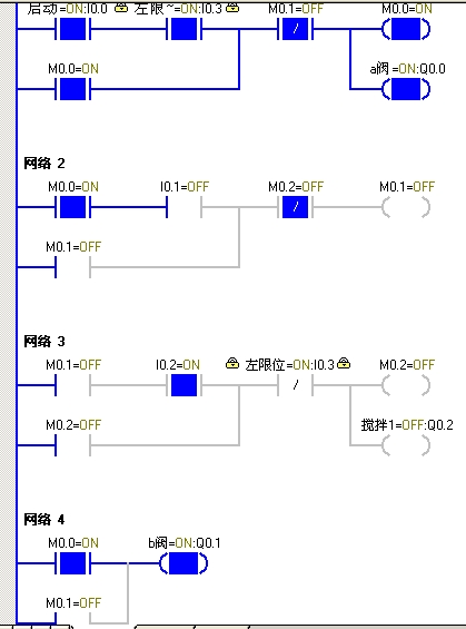

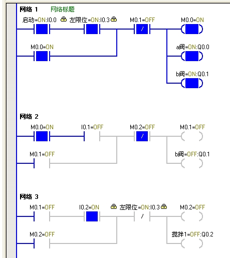

如上图: Q0.0和Q0.1程序都有输出,但PLC上显示Q0.0灯亮, Q0.1灯灭,
将程序改为下图: 输出和显示都正常?请假是何原因? 限制双线圈吗?

图一Q0.1 用了两次,当然不行,图二,只用了一次

谢谢 学习了 好像三菱的有个是否检查 双线圈输出 在西门子里面没找到,原来限制双线圈!

楼主仔细了解下PLC的工作原理就会清楚为什么不能用普通输出双线圈

下午看了一下有关的资料,明白了一些。打个比方,用双线圈就好比一直在一个周期内无条件的用置位复位,或复位置位,置位置位,复位复位等几种情况。
双线圈就是对一个bit位在一个周期反复操作,所以只能对最后一个状态有相应的动作

线圈重复使用的,后面个起作用。
