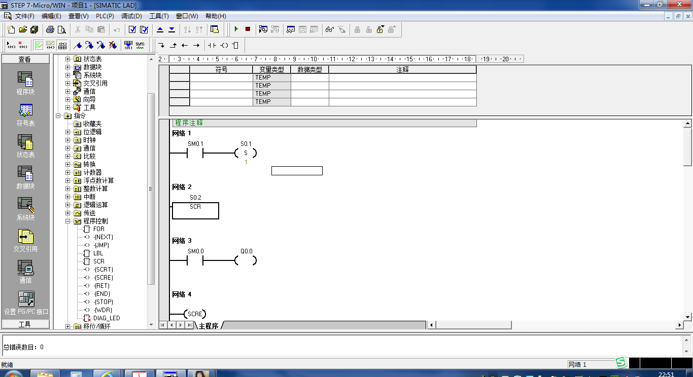

高手们这顺控制继电器怎么会这样,是不是我的PLC坏了

我把程序改为这么简单了才发现,我置位的是S0.1,写的是S0.2,一上电Q0.0就会有输出,为什么?把SM0.0改为I0.0就是I0.0得电就有输出,这和三菱的步进指令相差真大呀,高手们这是怎么回事呀

sm0.0一上电就是接通的,手册里说的很清楚,(编程软件的帮助里也说得很清楚)

你连我的图上的程序都没看,我刚上电是进入了S0.1,而我跟本没写S0.1的状态程序,写了S0.2的,而我跟本没激活S0.2,它上电却进到S0.2里去了,我当然知道SM0.0上电一直ON

刚刚试试了一下,昨天那现象完全没有了,一切正常,?????????????怎么回事

今天又是这个样子了,刚上电是好的,调了几次程序后这种情况又出现了
