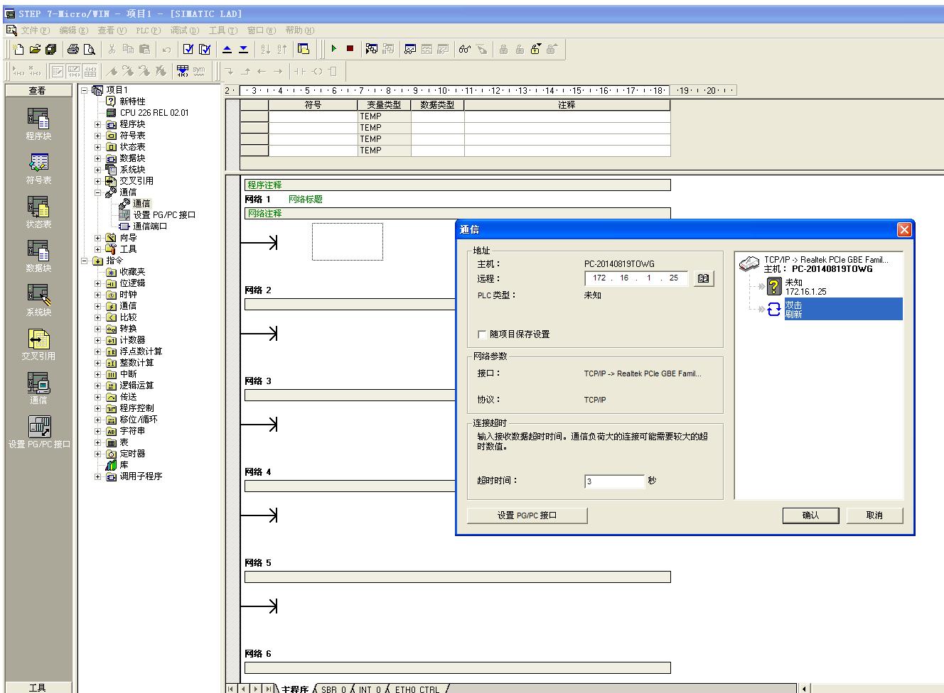

设备在电缆ppi通信时可以进行通信,下载,但是用以太网连接时刷不出来,在运行处ping出硬件说明硬件故障排除,但是以太网通讯还是不能显示(如图),请问工友们有没有遇到过此问题,求助!!!
设备为西门子200,有cpu226,cp243-1,电脑(xp sp3),软件step 7-micro/WIN。

向导设置了吗?

问题解决了,是杀毒软件破坏了编程软件所致,卸载杀毒软件在安装就成功了
