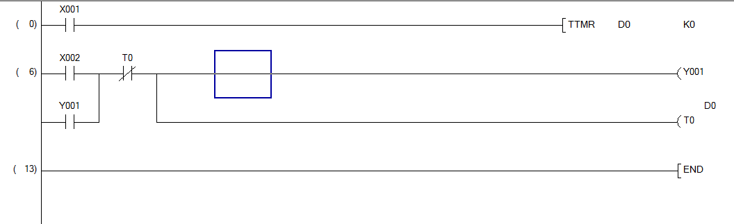

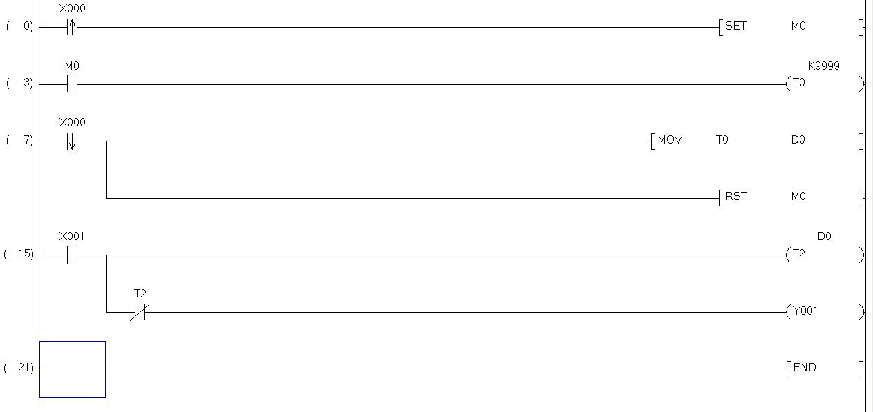

求助各位大神,如何用plc输入信号通断时间长短,来修改plc程序的某个时间!比如用 x1来延长和缩短y1的工作时间!如有疑问请加QQ:551633220在线跪等!!

发表于: 2014-08-26 07:13
D0就是你要的延时时间。和你的题有点区别是X0控制时间。

发表于: 2014-08-26 16:13
参考此图,示教定时器指令用法
