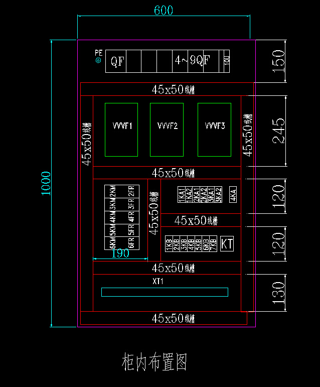

最近在画安装板布局时,为了使整个元器件在安装板上比较均匀分布
把接触器和热继电器横着画了,安装师傅说,重来没有这种装法。
请问国标中是否有这方面的规定不允许接触器横着装?
接触器 CJX2-0910, 热继电器 NR2 .

真没见过,连手工作坊出的都没见过

建议调整一下,上进下出比较好。

可以,等于你站着也能吃饭,只不过是布局走线合理性与美观问题

我这边有几台数控车床就是横着装的。

横竖不影响使用,但视觉及故障排查可能不便.个人感觉.

建议不要横着放,因为产生飞弧会引出短路

敢问竖着放产生的飞弧就不会短路了吗?

:接触器不能横着安装,因为触点上的灭弧罩的通气空是上下安排的,电弧产生热空气向上流动可吹灭电弧,横了空气不好流动,不利灭弧。

    谢谢,点睛之笔,学习了。

    可以横着装的,一般空间小上下不好走线只有左右走向了

       你说闯红灯可以闯不,可以;你花线可以做动力线不,可以;你说接触器可以横着用不,可以;
