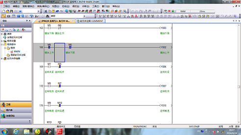

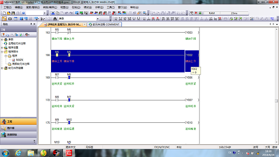

今天修改程序出现了个难题,不知道是怎么回事,程序有输入没有输出,具体件附件图,请指教。。。。

图片太小了,
图片状态显示是没有变换后写入PLC中。
changyu0330

图片太小了, +1
图片状态显示是没有变换后写入PLC中。 +1(目前看到是沒有編譯寫入)

状态从监视改成写入吧

可能出现重复输出,你找找程序里有没其他置零输出

看看程序中有没有M8034,
如果有,再看看有没有接通
如果有且接通那么把这个M8034去掉就行了
自我解救

改成一致,才能修改啊,进入监控写入模式,检测选型是不是变换后写入,如果是,直接按F4即可
