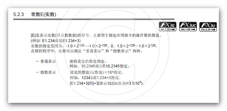

DEMUL D200 E1.0+1 D300应该没多少人注意到E1.0+1代表着什么吧

E1.0+1?
这真不清楚,请楼主指点。

难道不是代数和吗?

自己没认真看手册

手册上真的是什么都写的很清楚啊!!!!

E1.0+1 实数
