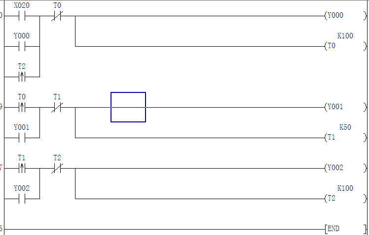

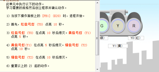

一个红绿灯的死循环不知道怎么写。求老师帮忙写一个给我看看邮箱

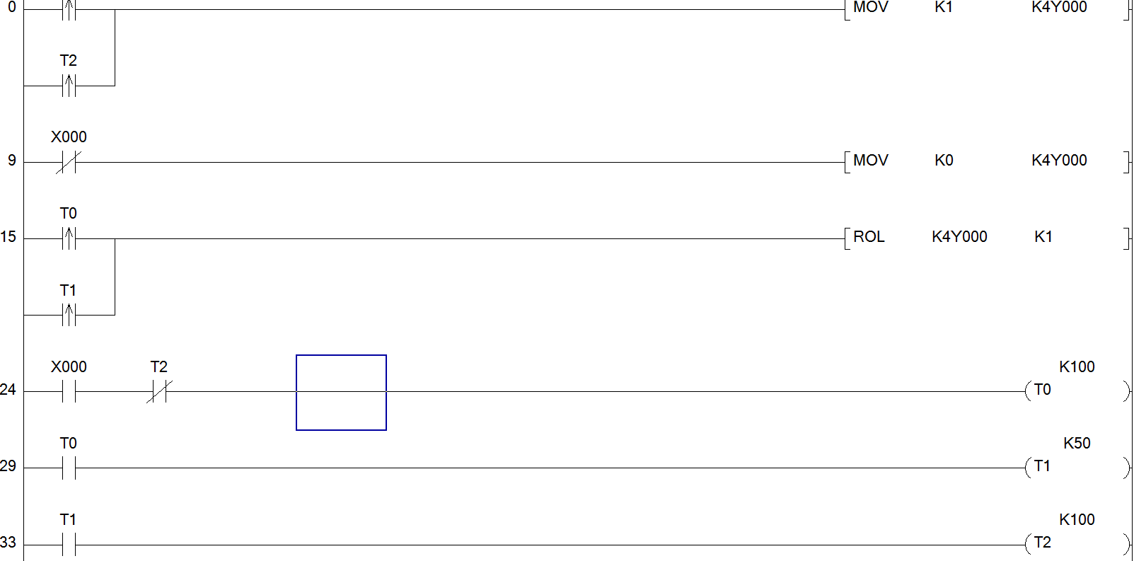

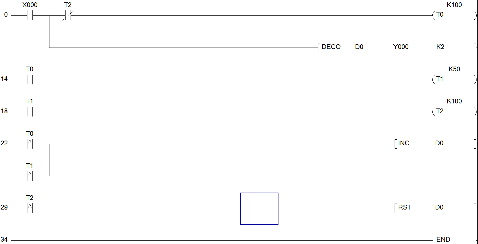

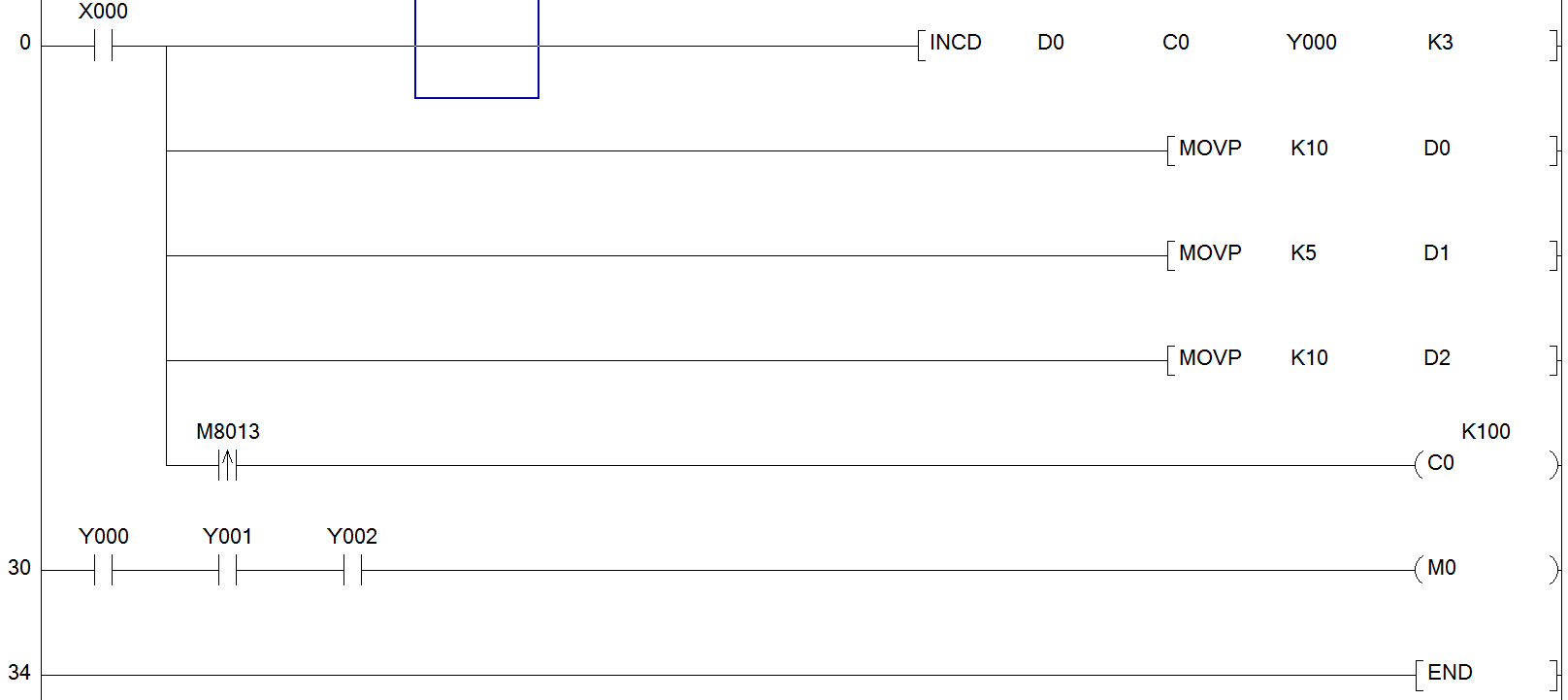

用译码指令实现上面动作,XO为动作启动按钮。
用凸轮指令实现上面动作,XO为动作启动按钮。
用移位指令实现上面动作,XO为动作启动按钮。
