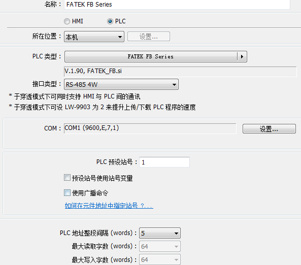

为了方便监控加了个FB-CB5的RS485通信模块,触摸屏也设置了,和PLC的通信格式一样,为什么还是连不上。
通信线自己做的,连触摸屏的DB9接头的1脚接的模块‘—’号,2脚接的‘+’号。设置如图:...

你用哪个模块?是4条线还是2条的?2条的你要选2W的
ajd186
568 个
866 点
36563 分
在线时间: 281(小时)
2013-08-01
2026-05-07
查看ajd186的
发表于: 2014-08-21 19:24
通信格式都没选对呀。CB5是2线的,你怎么选4W呢?

2w和4w搞清楚明白了
485通讯,正负对了就行了

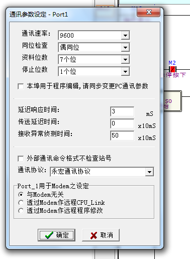

你的选择己犯错
屏只能连编程口,编程口是232
加的通迅板只支持自由口 ,modbus 和永宏的PC LINK

就是说要选RS485-2W的,通信协义也不对吗

换2W了还是不行——,
