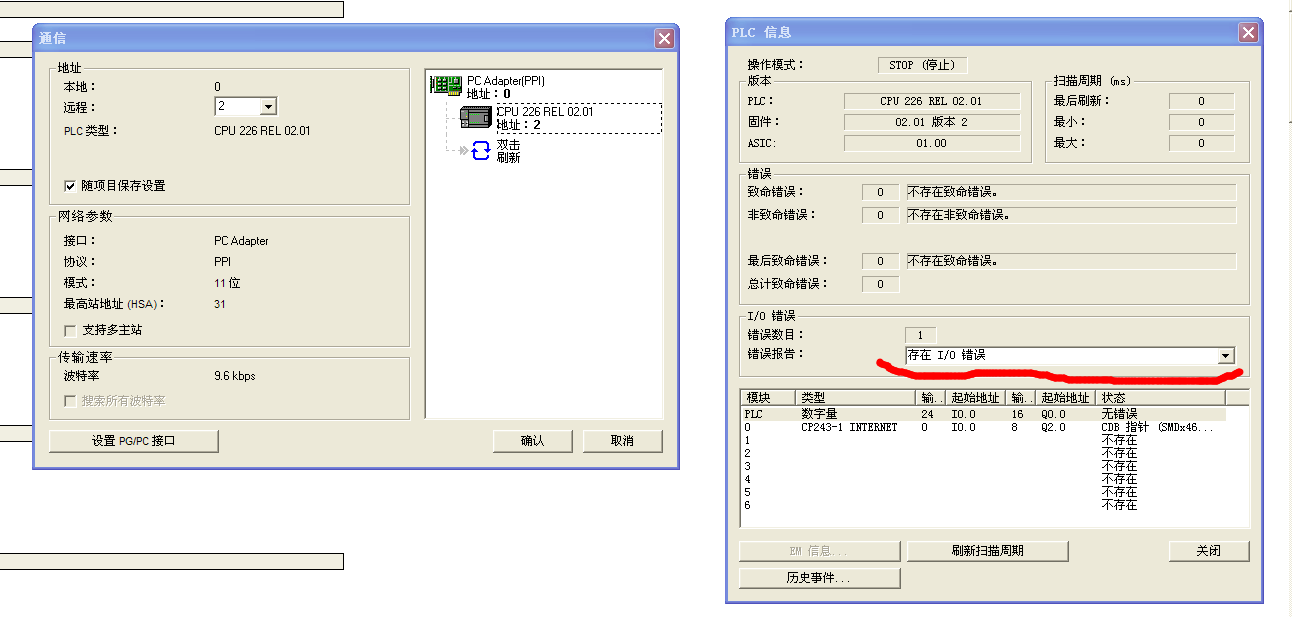

通讯PG/PC接口用的是PC Adaper(PPI),刷新后可以显示通讯,双击plc会有提示plc消息,有错误为存在I/O错误。我的cpu为226订货号为216-2BD23-0XB0,后面接了通讯cp243-1,别的没接,I/O口错误和没接输入输出有关系吗?谢谢工友朋友回答。

是否程序加密了。

不是吧 新买的设备啊

我认为有的库文件你电脑没有,这样容易报错

什么库呢?、去哪里更新呢?我用的是提供商给我的STEP-7光盘。

200的安装和使用都很简单,这种问题没遇到过。通常不加密都可以上载的。

我找到答案啦,谢谢大家了,通讯不上是电缆的问题,西门子对电缆要求很苛刻,山寨的容易出现问题,I/O错误是连接了cp243-1导致的,具体原因不明。
