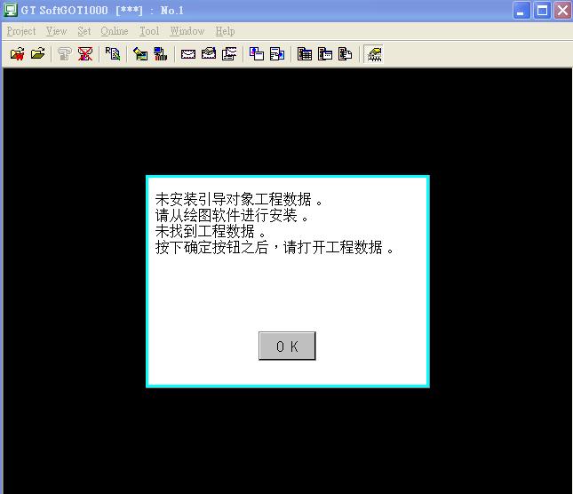

是否有人會使用此軟件模擬
一直模擬出錯,是否那裡有設定錯誤。

OK,先把PLC程序用GX打开,并且模拟,然后打开GT画面程序,选好GOT型号模拟,基本上就可以了

用GX打開並且模擬;是什麼意思呢
不知樓上是否有實作過???

先需要打开一个GX WORKS 程序文件,还要打开 GT WORKS 文件,在进行模拟
应该就够了!!

把gx运行起来,got设置gx地址,在运行就好了。
