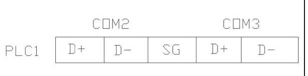

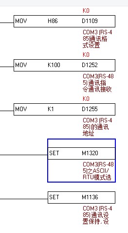

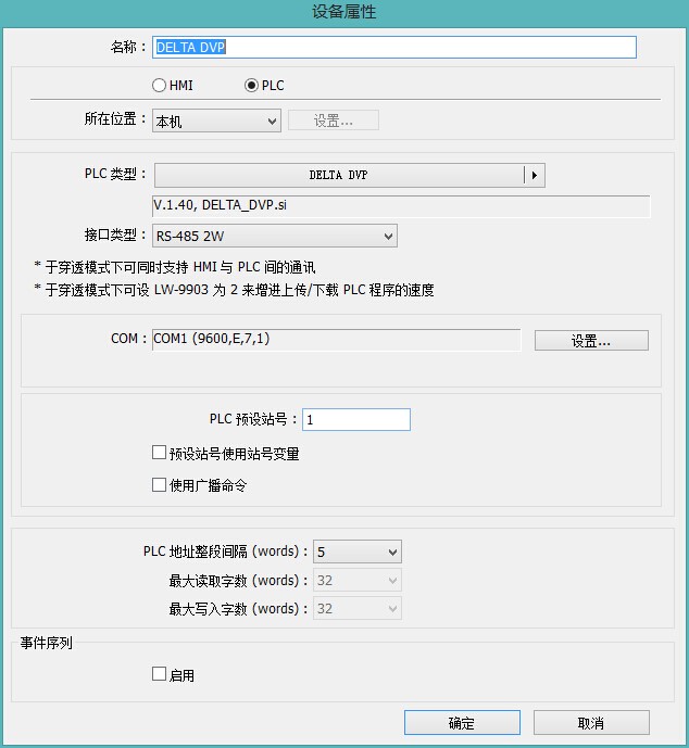

乡亲们,台达ES2 PLC与威纶通触摸屏用RS485通讯,怎么搞?与威纶通接线D+接data+,D-接data-对否?PLC里面的通讯参数设置需要注意些什么?搞了一天都连接不上,触摸屏通讯设置,PLC通讯设置,触摸屏用的COM1(rs4852w),PLC用的COM3(支持RS485),比如:1,接线,2,触摸屏设置,PLC通讯设置, 图片为自己的触摸屏,PLC通讯设置,就是通讯不上,不知问题在哪 ???????

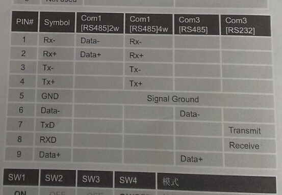

1.用PLC COM2与触摸屏COM3做RS485通讯,连接两条线,
PLC D+接触摸屏COM3脚9,data+;PLC D- 接触摸屏COM3
脚6,data-

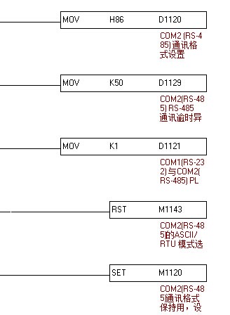

2.注意,PLC(d1120)与触摸屏通讯参数设置需一致,
PLC站号(D1121)需与触摸屏设置PLC站号一致
3.注意PLC COM2 (RS-485)的ASCII/RTU 模式选择 ( M1143  Off 时为ASCII 模式On 时为RTU 模式),
选择ASCII模式,M1143需保持OFF(这个地方之前搞错了,被我选为RTU模式,搞了一天一致通讯不上)

COM2,只支持RS232,不支持RS485,所以不能用,谢谢大神
