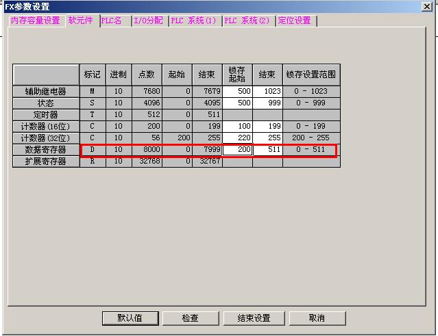

我用一台FX3U的PLC 带威伦触摸屏,为什么触摸屏设置的参数D里面 断电后D里面的数据就清零了呢?
我别的地方用的FX2N就不会有这种情况了。

plc 数据寄存器D有没有设置锁存。

没有设置掉电保持

看手册,数据寄存器有掉电保持的有掉电清除的

用d200到D511试试

在PLC参数里改一下这里:

FX系列PLC的数据寄存器断电保持的号是固定的你可在程序PLC参数中看见和设置
